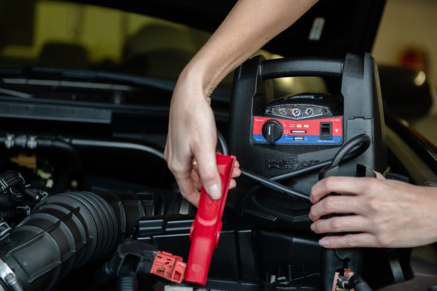

İlki geleneksel yöntemdir: AKÜ şarj cihazı kullanarak.
Araçtaki tüm elektronik devreler kapalıyken, negatif akü kablosunu ayırın, ardından pozitif akü kablosunu ayırın.
Dokunmalarını istemediğiniz için kabloların birbirine yakın durmadığından emin olun.
Kabloları çıkarırken muhtemelen bir lokma anahtara ihtiyacınız olacaktır.
Ardından, bir pil fırçası veya pil temizleme solüsyonu kullanarak pil terminallerini temizleyin.
Şimdi pil şarj cihazınızı kullanma zamanı. Farklı şarj cihazlarının farklı talimatları olabilir, bu nedenle önce kılavuzu okuyun, ancak genel olarak hepsi hemen hemen aynı şekilde çalışır.
Şarj cihazı kapalıyken, şarj cihazından gelen pozitif kabloyu akünün pozitif kutbuna bağlayın, ardından aynısını negatif kablo ve negatif terminal için yapın.
Ardından pil şarj cihazını açın ve pili şarj etme işlemine başlayacaktır.
Şarj işlemi tamamlandıktan sonra, şarj cihazını kapatın ve kabloları akü terminallerinden çıkarın.
Aracın akü kablolarını yeniden bağlayın ve yine önce pozitif kabloyu, sonra negatif kabloyu yaptığınızdan emin olun. O zaman gitmeye hazırsınız.
