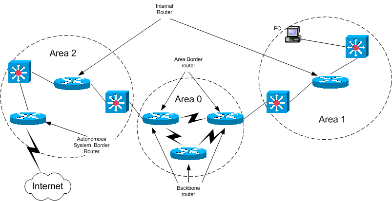

OSPF’in merkezi area 0 dır. Aynı zamanda Area 0 backbone area denir. Her area backbone area ya bağlı olmalıdır.Diğer bütün area lar area 0 üzerinden haberleşirler.
OSPF IETF (Internet Engineering Task Force) tarafıdan geliştirilen Link state routing protokolüdür. Cisco nun EIGRP karşılık olarak geliştirilmiştir. Cisco’ya özel bir protokol değildir. Yani farklı marka routerlarda ortak olarak çalıştırılabilir. Tüm topolojinin haritasını çıkarır. ve SPF (Shortest Path First) (Dijikstra ) algoritmasını kullanarak en iyi rotayı seçer.
IR( Internal Router) : Aynı areadaki routerlardır. Aynı zamanda bu routerlar aynı LSDB ye sahiptirler
BR ( Backbone Router) : Area 0 bağlı routerlardır.
ABR (Area Border Router) : Farklı arealar arasında bağlantı sağlayan routerlardır. Yani bir area yı area 0 bağlayan routerlardır.
