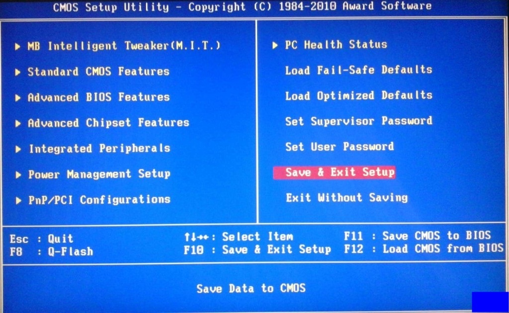

Bios Ayarları
Öncelikle bios üzerinde değişiklik yapabilmek için bios menüsüne girmemiz gerekir. Her anakarta göre değişiklik gösteren bu yöntem, genelde bilgisayarın açma tuşuna bastıktan sonra karşımıza gelen ilk ekranda Delete, F2, F10, F9 gibi tuşlara basılarak girilir. Biosa girdiğimizde karşımıza çıkan ekranda tüm ayarları görebiliriz.
Bu liste üzerinde bizi ilgilendiren kısımları sırayla inceleyelim.
İl karşımıza gelen ekranın altında tuşlar ve işlevleri, en altta da üzerinde bulunduğumuz menü hakkında küçük bilgiler veren bölüm bulunmaktadır.

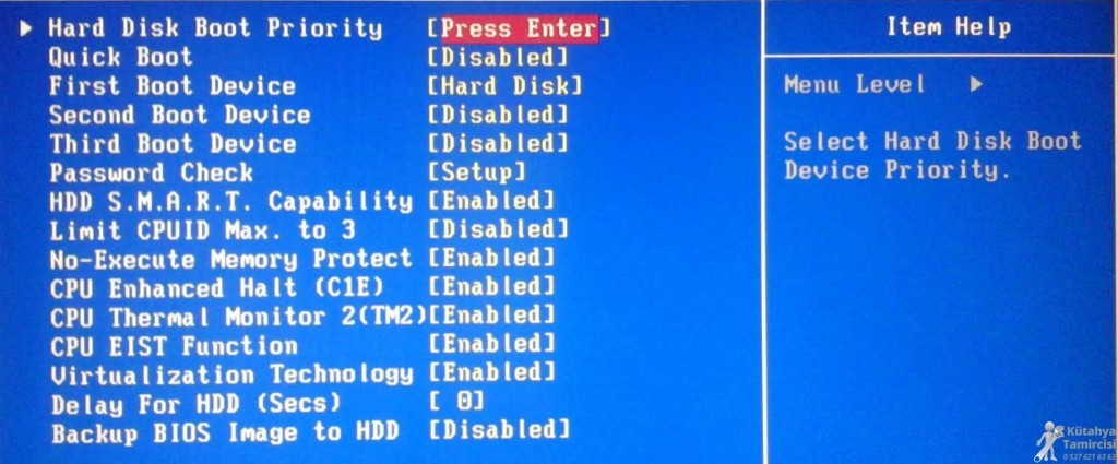

Bir diğer bizi ilgilendiren bölüm Advanced Chipset Features.
Bu kısım hepimiz için önemli sayılabilir. Buradan başlangıç ayarları, hdd sırası ve diğer ayarları kontrol edebiliriz.
İlk menü harddisk boot sırasını gösteren bölümdür. Örneğin sistemde iki harddisk varsa hangisini birincil olarak istiyorsak bu kısımdan değiştirebiliriz. Firs Boot Device yani birincil önyükleme aygıtı,format atmak istiyorsak cd veya usb gibi aygıtları seçebiliriz. Eğer böyle bir işlem yoksa hdd birincil olması sistemin açılış süresini kısaltacaktır. Diğer önyükleme aygıtlarını da devre dışı bırakabilirsiniz. Bir diğer önemli menüVirtualizition Technology. Sanallaştırma teknolojisi olarak bilinen bu seçenek ile eğer virtual box gibi sanal makine programları kullanıyorsak işlemcinin her makine için ayrı çekirdek ayırmasını sağlayabilir veya çekirdek sayısını artırarak daha iyi performanslarda sanal makinemizi çalışmasını sağlayabiliriz.
Hard Disk Boot Priority
Hard disk çalışma sırasını değiştirebildiğimiz bu seçenek sayesinde usb ile format atarken eğer boot menüsünde usb gözükmüyorsa bu kısımdan birincil olarak usb yi seçer ve usb ile önyükleme yapabiliriz.

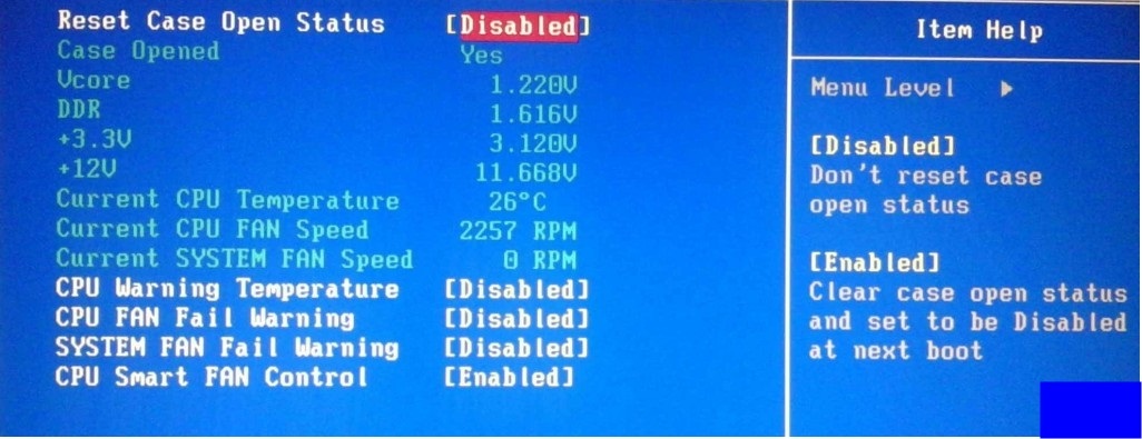

PC Health Status
Her bilgisayar kullanıcısının bilmesi ve kullanması gereken bir seçenek.
Sisteminizin sıcaklık, voltaj ve fan devir değerlerini görebileceğiniz bu menü bilgisayar sağlığı açısından çok önemlidir. Örneğin power supply çalışıyor fakat yetersiz voltaj veriyorsa yukarıdaki voltaj değerlerinden biri uyarı mahiyetinde kırmızı olacaktır. Eğer böyle bir uyarı görürseniz kesinlike power supply nizi kontrol ettiriniz. İşlemci sıcaklığı bilgisayarın hızına direk etki eden en büyük etkendir. Eğer işlemci ısınıyorsa bilgisayar yavaşlayacaktır. Sistem bios üzerine yük altında olmayacağı için fazla ısınmaz ancak 60 derece ve üzerinde değerler görüyorsanız kesinlikle işlemci fanını temizleyin ve termal macun sürün. İşlemci ve anakart fan hızlarınıda buradan görebilir ve belli değerlerde çalışmasını sağlayabilirsiniz.
