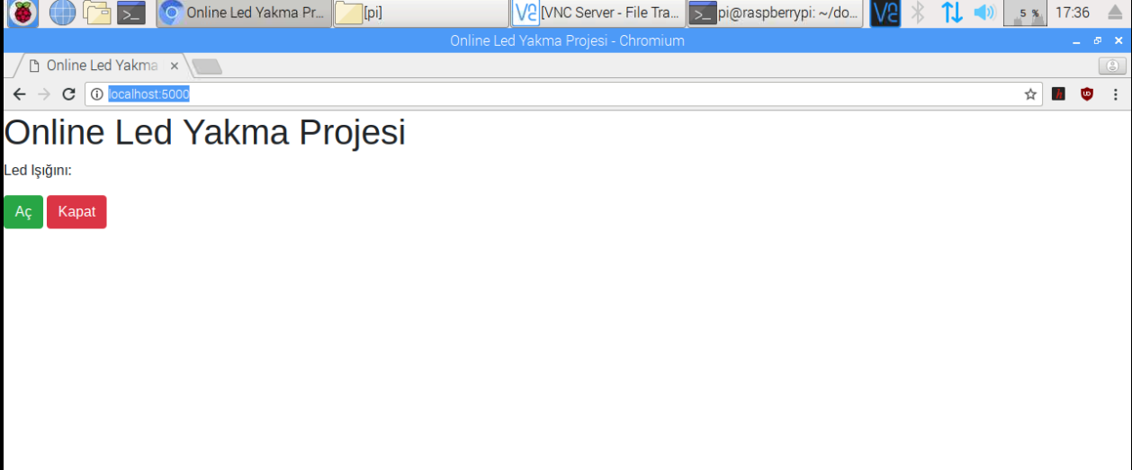

Checkpoint: Projemizin şu ana kadar ki dosya yapısı aşağıdaki gibidir.
Projemizi tekrardan çalıştırdığımızda sonuç aşağıdaki gibi olacaktır:

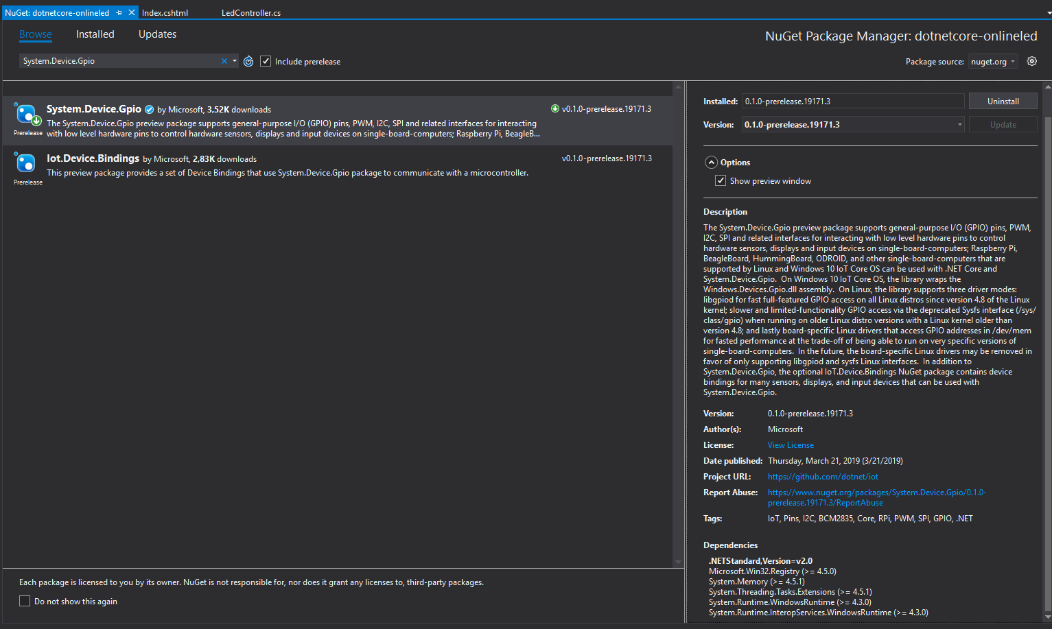

.Net Core ile GPIO Pinlerinin Kullanılması​
Kullandığımız geliştirme kartlarında yer alan pinleri kullanabilmemiz için harici paketlere ihtiyaç duymaktayız. Bu uygulamamızda Microsoft tarafından geliştirilen ve NuGet paketi olarak projemize hızlıca ekleyebileceğimiz "System.Device.Gpio" kütüphanesini kullanacağım. Bu paket ile ilgili bakabilir ve inceleyebilirsiniz.
Paketi indirmek için;
Kod:
Install-Package System.Device.Gpio -Version 0.1.0-prerelease.19171.3
Visual Studio üzerinden arama yapacaksanız eğer paket henüz resmi olarak dağıtıma çıkarılmadığı için arama yaparken "Include prerelease" kutusunu işaretlemeyi unutmayın.
İndirdiğimiz paket ile beraber, Device.Gpio içerisinde yer alan "GpioController" sınıfı üzerinden pin işlemlerimizi yapacağız. Bunun için önceki aşamada oluşturduğunuz LedController'a aşağıdaki gibi ekleme yapalım.

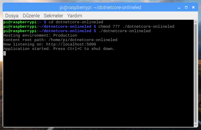

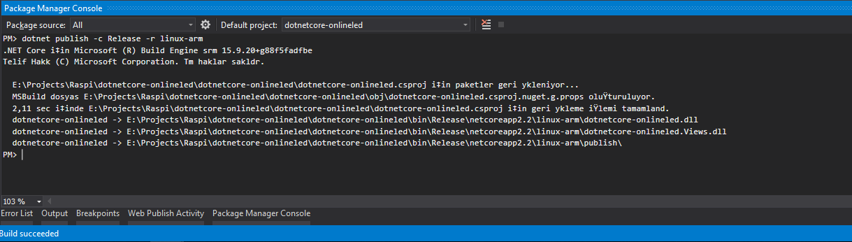

.Net Core MVC Sitenin Raspberry Pi Üzerinde Çalıştırılması​
Önceki makalemizde .NET Core MVC alt yapısıyla geliştirdiğimiz bir web uygulamasının kurulum dosyalarının nasıl oluşturulacağını detaylı bir şekilde
Projeyi "build" edip, aşağıdaki komutu terminalde çalıştırın.
Kod:
dotnet publish -c Release -r linux-arm
Projenin yer aldığı dizinde, "\bin\Release\netcoreapp2.2\linux-arm\publish" altında bulunan dosyaları Raspberry Pi cihazınızda "home\pi" dizinine kopyalayın.
Sırası ile aşağıdaki komutları çalıştırıp projeyi ayağa kaldırın.
Kod:
cd dotnetcore-onlineled
chmod 777 ./dotnetcore-onlineled

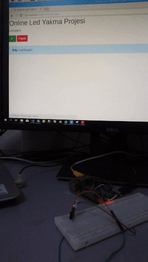

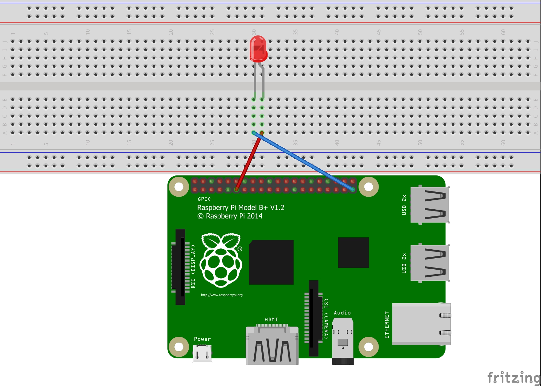

Led Devresinin Oluşturulması​
Şimdi biraz led patlatmanın zamanı geldi :)
1 led'i 2 dişi-erkek kabloya aşağıdaki gibi bağlayalım. GPIO 17 pininden gelen kabloyu led'in artı(+) bacağına, GND pininden gelen kabloyu da led'in eksi(-) bacağına bağlayalım.

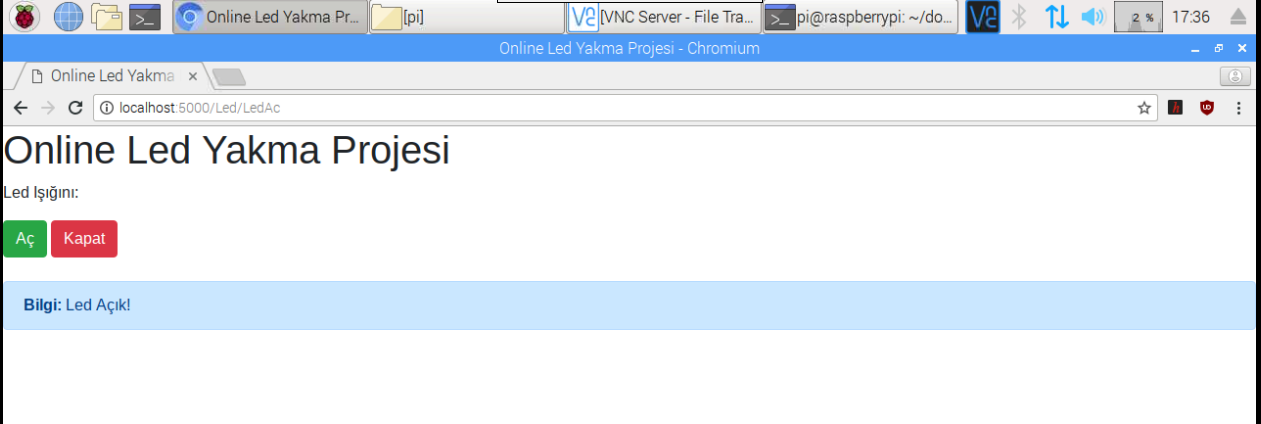

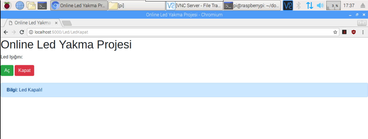

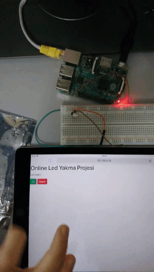

Devreyi de sorunsuz kurduktan sonra web sitesi üzerinden led'imizi açıp kapayabiliriz.
Aç butonu tıklandıktan sonra:
Kapat butonu tıklandıktan sonra:
