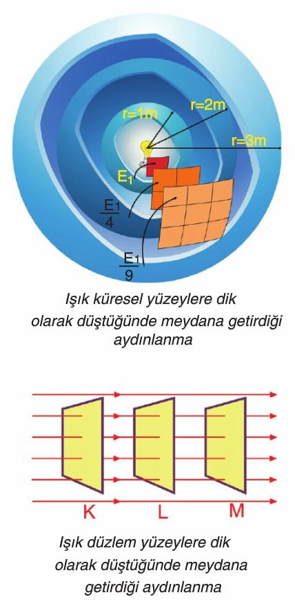

I, 2I ve 3I şiddetli ışık kaynaklarının aynı uzaklıktaki yüzeylerde oluşturduğu aydınlanma şiddetleri sırasıyla E, 2E ve 3E olur. Bu nedenle aydınlanma şiddeti ışık kaynağının şiddetiyle doğru orantılıdır.
Şekil b de büyüklükleri verilen yüzeyler kaynaktan d, 2d ve 3d uzaklığa konulduğunda yüzeydeki ışık akıları eşit olmasına rağmen aydınlanmalar sırasıyla
E, E/4 ve E/9 olur.
Bu nedenle aydınlanma kaynağın aydınlattığı noktaya olan uzaklığının karesiyle ters orantılıdır.
E, E/4 ve E/9 olur.
