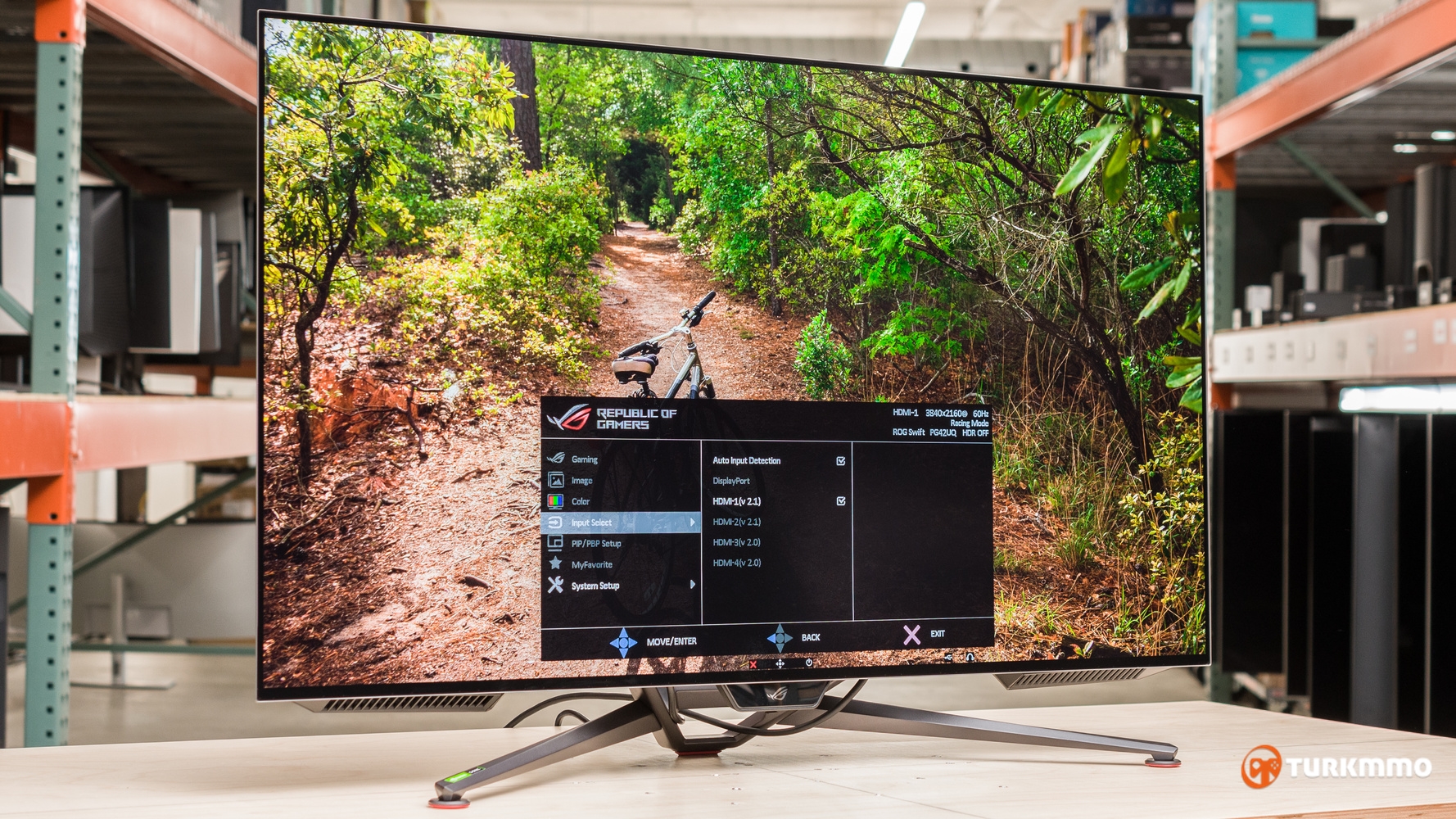

Asus ROG Swift PG48UQ Tasarım
PG48UQ ile ilgili en çarpıcı şey boyutudur. Bu 47,5 inçlik OLED panel, masamda şimdiye kadar kullandığım en büyük ekran ve bir zamanlar iki 27 inçlik monitörümün kapladığı tüm alanı kaplıyor. 22,7 kg ağırlığında olduğu için kaydırmak biraz çaba gerektiriyor, bu yüzden güvenli bir şekilde kurmak için başka bir çift el tutmanızı tavsiye ederim. Yine de hepsi bir araya getirildiğinde, kesinlikle görülmesi gereken bir manzara.
PG48UQ'nun metal standı, neredeyse ekranın kendisi kadar geniş olan, neredeyse eşit büyüklükte bir ayak izine sahiptir. Bu yaklaşım normalde nefret ettiğim bir şeydir, ancak bacakları yeterince geniş bir açıyla yayılır ve sonunda fazla müdahaleci olmaz ve herhangi bir yalpalamayı hafifletmek için iyi bir iş çıkarır. Yine de, LG C2 gibi benzer özellikli akıllı TV'lerde bulacağınız gibi yekpare bir tasarımı tercih ederdim, ancak en azından Asus, VESA montajları için destek içeriyor.
PG48UQ'da, güç göstergesi görevi gören ROG logosu dışında RGB LED'lerden eser yok, ancak bu şaşırtıcı olmayan bir şekilde özelleştiremeyeceğiniz bir şey. Aynı sembol, soğutucu için zevkli bir havalandırma deliği olarak monitörün arkasında yüksek sesle ve gururla bulunur, ancak bunun estetik bir seçim olduğundan daha az işlevsel olduğunu tahmin etme riskini alıyorum.
Ekran girişlerinin yanındaki yönlendirme kanalları ve oyun klavyeniz ve fareniz için standının tabanındaki delik sayesinde PG48UQ ile kabloları yönetmek kolaydır. Yine de, rahatlık adına güç konektörünün monitörün geri kalan bağlantı noktalarına çok daha yakın olmasını diliyorum. Birlikte verilen fiş hoş ve uzun, bu yüzden orada bir sorun yok, kurulum sırasında ekranın ne kadar geniş olduğu ile uğraşmak biraz zor.
PG48UQ'nun tasarımı, barındırdığı son teknoloji ekrana uygun şekilde yüksek kalitededir. Daha incelikli, profesyonel görünümlü ekranları tercih etmeme rağmen, Asus'un keskin ve köşeli estetiği ile çok ileri gitmemesi ve RGB LED'ler gibi gereksiz eklemelerle fiyatı daha fazla yükseltmemesi için kredi veriyorum.
