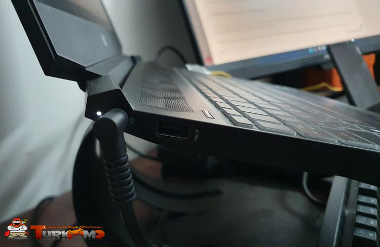

1. Dizüstü Bilgisayar Açılmıyor
Güç düğmesine basın ve hiçbir şey olmadı mı? Ne yazık ki, pek çok nedenden dolayı olabilir, bunların en azı, değiştirilmesi gereken ölü bir makine olacaktır.
Bir dizüstü bilgisayar için, açılması için yeterli şarjı olup olmadığını kontrol edin. Değilse, güç kablosunu dizüstü bilgisayarınıza bağlayın ve bir dakika boşta oturmasına izin verin ve ardından açmak için güç düğmesine basın.
Neredeyse tüm OEM'ler dizüstü bilgisayarlarını bir güç göstergesiyle donatıyor. Bu nedenle, dizüstü bilgisayarınızın şarj olup olmadığını belirlemek için göstergeyi kontrol edin. Arkadaki bir durumda, güç göstergesinin yanıp söndüğünü görebilirsiniz. Genellikle güç konektörünüz, RAM ve hatta arızalı bir anakart ile ilgili sorunlar dahil olmak üzere bir donanım arızası önerir.
