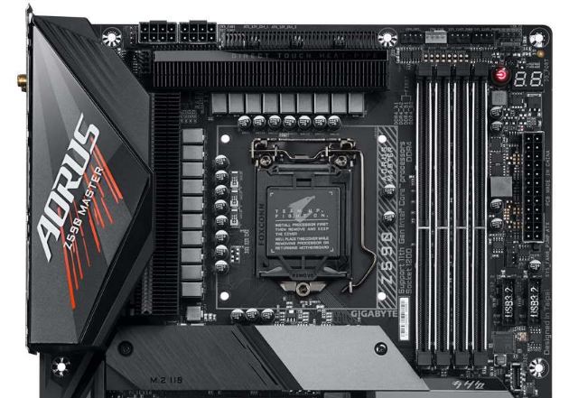

Z590 Aorus Master'ı kutudan çıkardıktan sonra, ağırlığı hemen belli olacaktır, bu ağırlığın çoğunluğunu soğutucular ve arka plaka oluşturuyor. Kart, PCIe / M.2 alanını kaplayan siyah ve gri örtüler ve bir ısı borusu ile birbirine bağlanan kanatçıklara sahip iki VRM ısı bloğu ile mat siyah bir PCB'ye sahiptir. Yonga seti ısı bloğu Aorus Eagle markasını aydınlatırken, arka IO örtüsü daha fazla RGB LED aydınlatması ile sol VRM üzerinde yükseliyor. Gigabyte RGB Fusion 2.0 uygulaması, RGB kontrolünü yönetir. Genel olarak, Aorus Master birinci sınıf bir görünüme sahiptir ve çoğu yapı temasına uyan çok fazla sorun yoktur.
Anakartın üst yarısına baktığımızda, önce VRM ısı bloklarına odaklanacağız. Çoğu panoya kıyasla fiziksel olarak küçüktürler, ancak bunun sizi yanıltmasına izin vermeyin. Kanatçık dizisi, panjurlu istiflenmiş kanatlı bir tasarım kullanıyor Gigabyte, yüzey alanını% 300 artırdığını ve daha iyi hava akışı ve ısı alışverişi ile termal verimliliği artırdığını söylüyor. 8 mm'lik bir ısı borusu da yükü paylaşmak için onları birbirine bağlar. Ek olarak, arka IO örtüsünün altına yerleştirilmiş küçük bir fan, VRM'leri aktif olarak soğutuyor. Buradaki fan gürültülü değildir, ancak şüphesiz varsayılan ayarlarda duyulabilir.
Önceki nesilde benzer bir konfigürasyon gördük, bu bir i9-10900K ile iyi sonuç verdi, bu yüzden Rocket Lake flagship ile de iyi sonuç vermeli. VRM'lere besleme gücü iki adet güçlendirilmiş 8 pimli EPS konektördü'ne yer verilmiş
128 GB'a kadar RAM'i destekleyen dört adet güçlendirilmiş DRAM yuvası görüyoruz. İşin garibi, teknik özellikler yalnızca platformun sınırı olan DDR4 3200 MHz'e kadar destek veriyor. Ancak web sayfasının ilerleyen kısımlarında DDR4 5000 listeleniyor.
DRAM yuvalarının üzerinde, çeşitli ilgili voltajları kapsayan sekiz voltaj okuma noktası vardır. Bu, CPU Vcore, VccSA, VccIO, DRAM ve diğerleri için okuma noktalarını içerir. Sınırları zorlarken ve ortam altı soğutma yöntemlerini kullanırken, bileşenin tam olarak hangi voltajı aldığını bilmek oldukça yararlıdır.
Üst kenardakilerin üzerinde dört fan başlığı vardır. Kılavuza göre, tüm CPU fanı ve pompa başlıklarının her biri 2A / 24W'ı destekler. Fanlara ve su soğutma pompasına güç verme konusunda herhangi bir sorun yaşamamalısınız. Gigabyte, bu başlıkların otomatik algılamayı kullanıp kullanmadığından bahsetmiyor, ancak BIOS'ta 'otomatik' olarak ayarlanabiliyor.
İlk iki RGB LED başlığı, fan başlıklarının sağında bulunuyor. Z590 Aorus Master, iki adet 3 pinli ARGB başlığı ve iki adet 4 pinli RGB başlığı içerir. Bu kart, RGB aydınlatmasına minimal bir yaklaşım getirdiğinden, teçhizatınıza daha fazla bling eklemek için bunları kullanmanız gerekecek.
Sağ kenarda POST sorunlarını gidermek için güç düğmesini ve 2 karakterli hata ayıklama LED'ini buluyoruz. Aşağıda, karta güç sağlamak için güçlendirilmiş bir 24-pin ATX konektörü, başka bir fan başlığı ve 2-pinli bir sıcaklık probu başlığı bulunmaktadır. Hepsinin hemen altında iki USB 3.2 Gen1 başlığı ve ek USB bağlantı noktaları için tek bir USB 3.2 Gen2x2 Type-C ön panel başlığı vardır.
Gigabyte, güç dağıtımı cephesinde Vcore ve SOC için 19 aşamalı bir kurulum yapmayı seçti. Kontrol gücü, 12 adede kadar ayrı kanalı yöneten bir Intersil ISL6929 buck kontrol cihazı var. Denetleyici daha sonra gücü ISL6617A faz katlayıcılara ve 19 90A ISL99390B MOSFET'lere gönderir. Bu, orta sınıf bir kartta gördüğümüz daha sağlam VRM'lerden biridir ve CPU için çok büyük bir 1.620A kullanılabilir. Ortam altı hız aşırtma da dahil olmak üzere herhangi bir uyumlu CPU'yu çalıştırırken herhangi bir sorun yaşamazsınız.
En sol tarafta, örtülerin altında, Realtek ALC1220-VB codec bileşeninin yanı sıra ESS Sabre ESS 9118 DAC ve audiophile sınıfı WIMA ve Nichicon Fine Gold kapasitörlerini bulacaksınız. Üstün ses codec'i ve DAC ile, kullanıcıların büyük bir çoğunluğu sesi mükemmel şekilde kabul edilebilir bulacaktır.
Kartın ortasında PCIe yuvalarını ve M.2 yuvalarını bulacağız. PCIe soketlerinden başlayarak, toplam üç tam uzunlukta yuva vardır. Birinci ve ikinci yuvalar PCIe 4.0 için kablolanmıştır, birincil yuva x16 için kablolanmıştır ve alttaki maksimum yuva x8'de çıkar. Gigabyte, bu yapılandırmanın AMD Quad-GPU Cand 2-Way Crossfire'ı desteklediğini söylüyor. Şerit sayısı desteklese bile SLI desteğinden bahsetmedik. Alt tam uzunluktaki yuva, yonga setinden beslenir ve PCIe 3.0 x4 hızlarında çalışır. Anakartta x1 yuva olmadığı için, üç yuvalı bir video kartı kullanıyorsanız mevcut tek genişletme yuvası budur. Bundan daha azı, ikinci yuvayı kullanmanıza izin verir.
PCIe yuvalarının etrafındaki örtülerin altında gizlenmiş üç M.2 soketi vardır. Bu kurulumda benzersiz olan, M.2 SSD cihazlarını çift taraflı flaşla soğutmaya yardımcı olmak için çift taraflı bir soğutucu tasarımı kullanan Aorus M.2 Thermal Guard II'dir. Bu cihazların kapasitelerinin artması ve her iki tarafta daha fazla flaş kullanılmasıyla, durumu dahada mükemmel bir hale getiriyor.
Üst yuva (M2A_CPU), 110 mm uzunluğa kadar PCIe 4.0 x4 aygıtlarını destekler. İkinci ve üçüncü soketler, M2P_SB ve M2M_SB, 110 mm uzunluğa kadar hem SATA hem de PCIe 3.0 x3 modüllerini destekler. M2P_SB üzerinde SATA tabanlı bir SSD kullanırken, SATA bağlantı noktası 1 devre dışı bırakılacaktır. M2M_SB (alt yuva) kullanımdayken, SATA bağlantı noktaları 4/5 devre dışı bırakılır.
PCIe alanının sağında, alttan RGB LED'lerle aydınlatılan Aorus falcon ile yonga seti ısı bloğu bulunur. RAID0, 1, 5 ve 10'u destekleyen toplam altı SATA bağlantı noktası vardır. Sağ kenarda bir Gigabyte Thunderbolt eklenti kartına bağlanmak için iki Thunderbolt başlığı (5 pimli ve 3 pimli) bulunur. Son olarak, sağ alt köşede Durum LED ekranı var. POST işlemi sırasında CPU, DRAM, BOOT ve VGA etiketli dört LED yanar. Bu süre içinde bir şey takılırsa, sorunun bulunduğu yerdeki LED yanık kalır ve sorunlu bölgeyi tanımlar. Kartın üst kısmındaki hata ayıklama LED'i bile buna yeterlidir.
