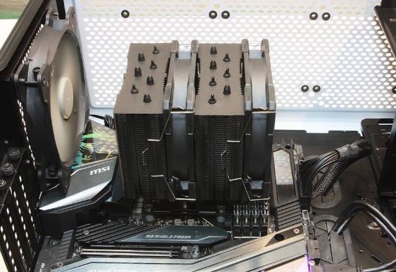

SE-207-XT, bölünmüş her bir kuledeki 44 ayrı istiflenmiş soğutma kanatçığının arasından geçen yedi bakır ısı borusundan yararlanır. Isı boruları, her bir soğutma kulesi boyunca yayılma ve hava akışı için dengelenmiştir ve sağlam konsol montaj desteği içindeki tabanda toplanır. Her bir soğutma kulesindeki soğutma kanatları, havayı soğutucudan tüm yol boyunca yönlendirmek yerine, havanın hem doğrudan hem de kulenin yan taraflarından dışarı akmasına izin verir.
Katı taban, yedi ısı borusunu toplar ve CPU IHS ile doğrudan temas kurmak için bunları frezelenmiş bir bakır tabanla dirsek montaj plakası içinde sarmalar. Montaj plakasındaki makine vidaları kalıcı olarak takılır ve ana kart soketi donanım montaj konumlarına sabitlenmiş montaj çubuklarının üzerine hizalanır. Montaj vidaları, soğutucuyu gerdirme ve kısaca detaylandıracağımız kurulum işlemini tamamlama zamanı geldiğinde SE-207-XT'nin hizalanmasına yardımcı olur.
SE-207-XT'nin tabanı, bir çelik cetvel ile frezelenmiş bakır taban plakası arasında herhangi bir görünür ortam ışığı görülmediğinden tamamen düz bir şekilde frezelenmiştir. Ek olarak, ısı borularının ve sabit gergi vidalarının ofseti bu açıdan biraz daha net görülebilmektedir.
SE-207-XT'nin tabanı, kurulum sırasında tutarlı bir termal bileşik yayma yaması oluşturur ve endişe verici bir şey olmasa da, artık MX-4 bileşiğine normalden biraz daha 'yapışkan' görünmektedir.
SE-207-XT için soğutma, bir çift dahil 120mm ID-Cooling ID-12025M12S serisi, 1800 RPM ve 76,1 CFM'ye varan 4 pinli PWM fanlardan gelir. Bu fanlar ayrıca her iki tarafın her köşesinde kauçuk gürültü azaltıcı montaj pedlerine sahiptir ve bir hidrolik yatak kullanır.
Kurulum sırasında, montaj çapraz çubukları, SE-207-XT'nin plastik ofsetlerinin üzerine arka plaka montaj direklerine takılır. Ve tıknaz, makine kapağı somunları her şeyi anakarta güvenli bir şekilde tutar. Görüntünün merkezinde, soğutucunun doğrudan CPU üzerinde hizalanmasına yardımcı olan ve kurulumu basitleştiren montaj çapraz çubuklarındaki dişli saplamalara sabitlenmiş germe vidaları gösterilmektedir.
SE-207-XT monte edildikten sonra, 120 mm PWM fanlarının her biri, hava akışını sağdan sola arka kasa fanına doğru hareket ettirmek için soğutucuya sabitlenir ve soğutma kulesinden doğrudan bir hava kanalı sağlar. Soğutucu üzerindeki fan konumlandırması, yay klipsleri aracılığıyla daha uzun bellek DIMM modüllerini hesaba katacak şekilde ayarlanabilse de, RAM yüksekliğinin, bu RAM çubuklarının doğrudan soğutma kulesinin altında parazite neden olabileceği bazı durumlarda bir sorun olabileceğini unutmayın.

SE-207-XT'ye, en güncel AMD ve Intel masaüstü CPU soketlerini barındıracak mütevazı bir montaj donanımı seti eşlik ediyor. Intel arka plakası, önceden monte edilmiş montaj direklerine sahiptir, bu da onu çok güçlü kılar ve normalde arka plaka kurulumları için bulduğumuz sıkıcı montaj adımlarını ortadan kaldırır. Üçüncü bir yaylı tel klips seti sağlanmıştır ve eğer çok eğiliyorsanız, soğutucunun bir itme / çekme / çekme konfigürasyonu için ek bir fana sahip olmasını sağlamak için kullanılabilir. Benzer şekilde, dahili bir 3 yollu PWM ayırıcı, varsayılan 2 fanlı kurulumu veya bu üçlü fan düzenini kullanıma hazırdır.
Dahil edilen bir ID-TG25 (ID-Soğutma) termal bileşiği şırıngası, sistem kurucularının bir tüp termal macun içinde sipariş vermeyeceği veya yerel elektronik tedarik mağazanıza fazladan bir yolculuk yapmayacağı anlamına gelir.
ID-Cooling, SE-207-XT'yi 2 yıllık garantiyle kapsar.
