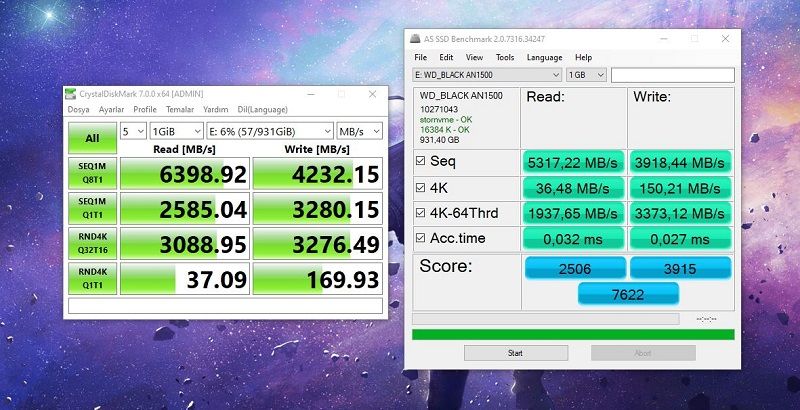

Firmanın kendi mimarisini kullandığı bu depolama birimi kağıt üzerinde 6.500 MB'a kadar okuma, 4.100 MB'a kadar yazma hızlarını sunuyor. Western Digital AN1500 testlerine geçtiğimizde ise Crystal Disk Mark uygulamasında okuma hızı olarak 6398 MB/s ve yazma hızı olarak da 4232 MB/s ile kağıt üzerindeki rakamlara yaklaşıyor. ASS SSD uygulamasında ise rakamların bir tık daha düştüğünü görüyoruz. Bu programda ise okuma hızı olarak 5317 MB/s ve yazma hızı olarak da 3918 MB/s skorlarını aldığını görüyoruz. Dosya transferine geldiğimizde is 40 GB'lık bir dosyayı sadece 24 saniyede kopyaladığını görüyoruz ki bu gerçekten de zaman kullanımı açısından kullanıcıya büyük bir avantaj sağlayacak bir süre.
