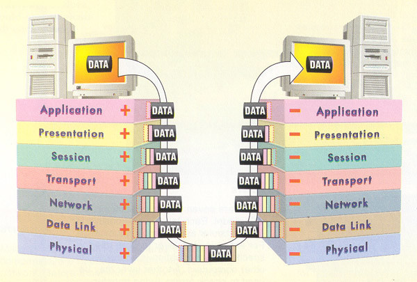

Network'ün temeli OSI referans modeline dayanır. OSI, Network iletişimini düzenleyen modeldir. Bir dosya transferi, bir dosyayı download ederken veya bir uygulamayı çalıştırırken gereken protokol düzenini bir sıraya koyan ve kontrolünü sağlayan kurallar bütünüdür. Ağ ile ilgili her türlü veri alışverişi bu kurallar çerçevesinde uygulanır. TCP/IP'nin de içerisinde olduğu tüm protokoller, OSI referans modelinin ortaya koyduğu kurallar çerçevesinde çalışır.
Ağ içerisinde bulunan router, ethernet, ağ kabloları, programlar vb. her şey OSI modelinin bir katmanında işlem görür ve belirlenen kurallar çerçevesinde üst veya alt katmana aktarılarak veri akışının sürekliliği sağlanır. Özetle OSI, ISO (International Standards Organization) tarafından geliştirilen ve bilgisayarlar arası iletişimin nasıl olacağını tanımlayan kurallar bütünüdür. Herhangi bir Network aygıtı/protokolü gözetmeksizin ortak bir alanda anlaşmalarını sağlamayı amaçlar. OSI, 7 temel katmandan oluşur. Bunlar;
) Uygulama Katmanı (Application Layer): Verilerin birleştirilip çalışır duruma getirilmesi.
6) Sunum Katmanı (Presentation Layer): Verinin sıkıştırılması, şifrelenmesi, formatının belirlenmesi, düzenlenmesi vs.
5) Oturum Katmanı (Session Layer): NETBIOS.
4) Taşıma Katmanı (Transport Layer): TCP/IP, SPX.
3) Network Katmanı (Network Layer): Router.
2) Veri Hattı Katmanı (Data Link): Ethernet (NIC) ve Token Ring.
1) Fiziksel Katman (Physical Layer): Ağ içerisindeki kablolar ve jack'lar bu kısma girer.
Kullanıcının çalıştıracağı uygulamalara ağ servislerini sağlar. Kullanıcıya en yakın olan katmandır. Bilgi (data) iletir.Telnet, SMTP, FTP, SNMP, NCP, SMB, HTTP, browserlar.
Gönderilecek bilginin ortak ve standart formatlara dönüştürülmesini sağlar. Kodlama ve dönüştürme fonksiyonlarını tanımlar. Veri sıkıştırması, veri çoğaltılması, kriptografi, güvenlik ve kullanıcı doğrulaması için de kullanılır.MPEG, QuickTime, ASCII, EBCDIC, TIFF, JPEG, GIF.
Oturum katmanı, bir bilgisayar birden fazla bilgisayarla aynı anda iletişim içinde olduğunda, gerektiğinde doğru bilgisayarla konuşabilmesini sağlar. Dosya transferinde kontrol noktaları oluşturur. Transferin kopmasında kaldığı yerden başlamasını sağlar.
Taşıma katmanı, üst katmanlardan gelen veriyi ağ paketi boyutunda parçalara böler. Bilgilerin doğruluğunu kontrol eder. Gönderilecek bilginin güvenli bir şekilde ulaştırılmasını sağlar. Hata bulma ve hataları düzeltme görevi vardır.
Ağ Katmanı (Network Layer)
Yönlendirme ve adresleme işlemlerinin yapılmasını sağlar. Routed ve Routing protokoller bu katmanda çalışır. Routed protokol, bilgiyi paketlere çevirir ve bu paketlere bir başlık eklenir. Bu başlıkta bilgi kaynağının adresi ve gideceği adres bilgileri bulunur. IP protokolü burada çalışır.
Veri İletim Katmanı (Data Link Layer)
Veri bağlantısı katmanı fiziksel katmana erişmek ve kullanmak ile ilgili kuralları belirler.Gönderilecek bilginin ağ ortamında nasıl taşınacağını, fiziksel adreslemeyi ve ağ topolojisini tanımlar.
Media Access Control (MAC)
MAC alt katmanı, veriyi, hata kontrol kodu (CRC), alıcı ve gönderenin MAC adresleri ile beraber paketler ve fiziksel katmana aktarır.
Alıcı tarafta da bu işlemleri tersine yapıp veriyi, veri bağlantısı içindeki ikinci alt katman olan LLC'ye aktarmak görevi yine MAC alt katmanına aittir.
Logical Link Control (LLC)
LLC alt katmanı, bir üst katman olan ağ katmanı için geçiş görevi görür. Protokole özel mantıksal portlar oluşturur (Service Access Points, SAP). Böylece kaynak makinede ve hedef makinede aynı protokoller iletişime geçebilir (örneğin TCP/IP).
LLC ayrıca veri paketlerinden bozuk gidenlerin (veya karşı taraf için alınanların), tekrar gönderilmesinden sorumludur. Flow Control, yani alıcının işleyebileceğinden fazla veri paketi gönderilerek boğulmasının engellenmesi de LLC'nin görevidir.
Fiziksel Katman (Pyhsical Layer)
Verinin kablo üzerinde alacağı fiziksel yapıyı tanımlar. Verinin kabloya aktarımındaki voltaj frekans değerlerini belirler. Verinin elektrik sinyaline nasıl döneceğini ve aktarılacağını belirler.
