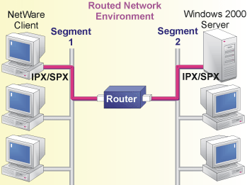

IPX dinamik olarak yönlendirildiğinden ve yönlendirme mimarisi ağ adreslerini otomatik olarak öğrenilmesi ile çalıştığından, yönlendirmenin çalışması için özel bir kuruluma gerek yoktur. Bu bölüm yanlızca tamamlayıcı olması için eklenmiştir.
Bir IPX adresi 4 byte Ağ Numarası, 6 Byte Uç Numarası, 2 Byte Soket Numarasından oluşur. Uç numarası genellikle arabirim kartının donanım adresi olupi ağ içinde benzersiz olması gereklidir. IP’ de olduğu gibi ağ numarasının, belirli bir segmentte, tüm uçlarda aynı olması gereklidir. Soket numarası ulaşılan belirli bir servise karşılık gelir. Aşağıdaki IPX ağını ele alalım.

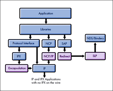

Pratikte, her protokol seti mesaji, veya paketi, adresleme, alindi veya yonlendirme bilgisi gibi belirli bir yapida bicimlendirir. Paketler genelde uc dort katman derinlikte yuvarlanirlar, boylece her birinin belirli bir fonksiyonu olan paketler ic ice bulunabilir.
Protokolun iPX bolumu NetWare dugumleri arasinda paketlerin adreslenmesinden sorumludur, fakat onlar icin herhangi bir sayma ya da hesaplama yapmaz.

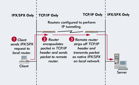

Kullanildiginda, SPX iPX paketlerini kapsuller ve varis noktasindaki verileri kabul eder. Ag dosya transferi veya elektronik posta gibi garantili teslimat isteyen bazi uygulamalar veri bloklarini SPX araciligiyla adresleyebilirler.

Fakat kucuk veri paketleri daha yavas ve pahali ag-ici hatlara sahip genis alan aglarda arzu edilmez cunku asiri yuk ekler. Yerel aglarda iPX TCP/iP'den daha verimlidir.
