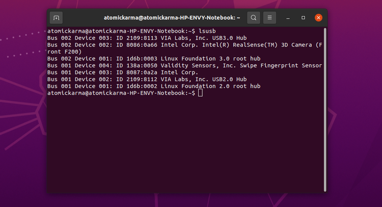

İlk olarak, sorguladığınız USB cihazının bağlantısını kesin. Ardından, bir terminal penceresi açın ve "list USB" komutunu girin:
Kod:
lsusb
Sonuçları not edin, ardından USB cihazını bağlayın ve lsusb'yi yeniden çalıştırın.
Bu sefer, Veri Yolu Kimliği, Cihaz Kimliği, USB Kimliği ve bir açıklama ile listelenen fazladan bir cihaz görmelisiniz. Ekstra aygıtın ne olduğunu çözemiyorsanız (dahili bir USB aygıtınız, belki de Ethernet'iniz olabilir), farklı bir komut deneyin.

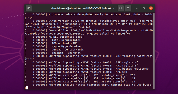

dmesg | grep -i USB
dmesg komutu, sisteminizdeki bağlı USB cihazlarını listeler. Ayrıca USB olmayan donanımı da içerecek ve ne yazık ki ezici miktarda bilgi sunuyor. Buna karşı koymak için deneyebilirsiniz
Kod:
dmesg | less
