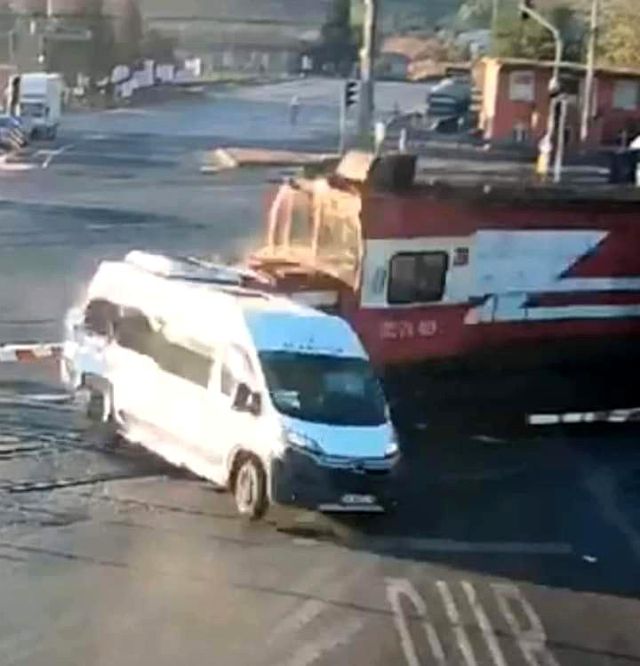

Rapordaki ifadesinde birinci makinist Abidin Yeşilmen ise, ikazlar aktif durumda ve bütün araçlar bekleme halindeyken bir anda Velimeşe yönüne gitmeye çalışan minibüsün bariyerleri çapraz olarak geçtiğini, kullandığı trenin hızının 60-65 kilometre saat olduğunu ve hemzemin geçitte fren mesafesini geçtikleri için minibüse çarptıklarını ifade etti. Raporda makinistler hakkında yapılan değerlendirmede, "Abidin Yeşilmen ve Ali Dinç isimli makinistlerin yönetiminde Çorlu-Çerkezköy istikametinde seyir halindeki Kapıkule-Halkalı yük treninin çarpma noktası ve durma mesafesi dikkate alındığında tren hızı ve fren mesafesinin uygun olduğu, makinistler geçide yaklaşınca sirenle de uyarı yapmaları nedeniyle kazayı önlemek için alabilecekleri başkaca bir önlem olmadığından makinistlere atfı kabil kusur bulunmadığı" ifadelerine yer verildi.

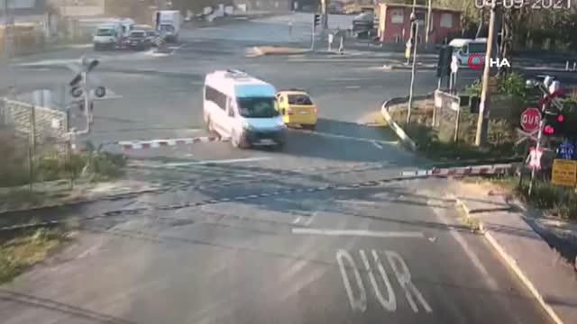

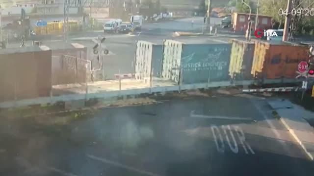

Hazırlanan bilirkişi raporunda avukatların da kaza ile ilgili, "Kazada 7 kişi vefat etmiş, 6 kişi yaralanmıştır. Şüpheli sürücü treni görebilecek ve duyabilecek konumdadır. Bilal K., çalıştığı firmanın yetkililerine ve aracı işletenlere trafik kurallarına riayet edilmediği, aracı hızlı kullandığı ve trafiği tehlikeye atması nedeni ile şikayet edilmiştir ancak ilgililer görevden almadıkları için sorumludurlar" ifadelerine yer verilirken, rapor sonucunda da kazanın meydana geldiği hemzemin geçitteki bariyer kollarının yolu tam kapatacak uzunlukta olmadığına vurgu yapıldı. Aynı zamanda raporda bölgede bulunan uyarı ve ikaz işaretleri ile bariyer kollarının mevcut ve çalışır durumda olmasına rağmen bariyer kollarının kısa kalmasının aracın kapalı bariyerden geçebilmesine olanak sağladığı ve koruma sistemi bulunmakla birlikte engellemede yetersizlik olduğundan dolayı TCDD işletmesinin önlem eksikliği nedeniyle kazanın meydana gelmesinde "tali" kusurlu, minibüs şoförünün "asli" kusurlu, Karayolları Genel Müdürlüğünün yerel idaresinin de olay yerindeki beyaz çizgilerin silik olması nedeniyle "tali" kusurlu olduğuna dikkat çekildi.
