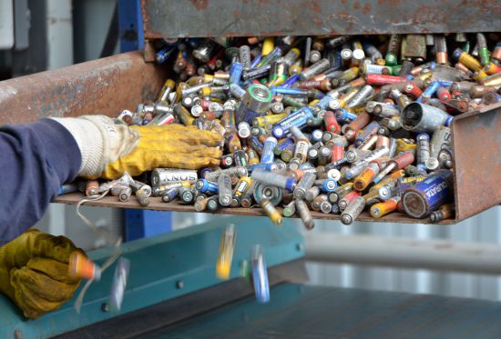

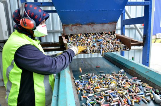

Kocaeli'nin Kartepe ilçesinde, Türkiye Bilimsel ve Teknik Araştırma Kurumu (TÜBİTAK) Marmara Araştırma Merkezi (MAM) Kimyasal Teknoloji Enstitüsü yürütücülüğünde kurulan Türkiye'nin ilk "Atık Pil Geri Kazanım Tesisi"nde, atık piller çevre kirliliğine neden olmayacak şekilde bertaraf edilip, içerisindeki metaller sanayinin hizmetine sunuluyor.
Açılışını 15 gün önce eski Bilim, Sanayi ve Teknoloji Bakanı Fikri Işık'ın yaptığı, atık pillerin ayrıştırma, kırma ve geri kazanım işlemlerinin bir arada gerçekleştirildiği entegre tesis sayesinde hem pillerin içerisindeki değerli metaller yeniden ekonomiye kazandırılıyor hem de çevreye verilecek olası zarar önleniyor.

"Tesisimizin günlük işleme kapasitesi bin ton. Atık piller, TAP'ın organizasyonunda buraya yönlendiriliyor. Burada tartım işlemleri yapıldıktan sonra, tesisimizde bir ön ayrımdan geçiyor çünkü farklı farklı piller var. Bunlar nikel kadmiyum, nikel metal hidrit, lityum veya alkali mangan gibi piller. Bu piller farklı proseslerden geçiyor. Ayrıştırma yapıldıktan sonra kategorilerine göre kırılıyor. Kırıldıktan sonra pilin içerisindeki demir, pirinç gibi malzemeler alınıyor. Daha sonra rafinasyon sistemine gidiyor. Orada kimyasal işlemlerle içerisinde bazı malzemeler çöktürülerek çinko, pirinç, mangan gibi değerli malzemeler alınıyor. Bu malzemeler kimya endüstrisinde, galvaniz ve pik demir üretiminde veya gübre endüstrisinde ham madde olarak kullanılıyor."
